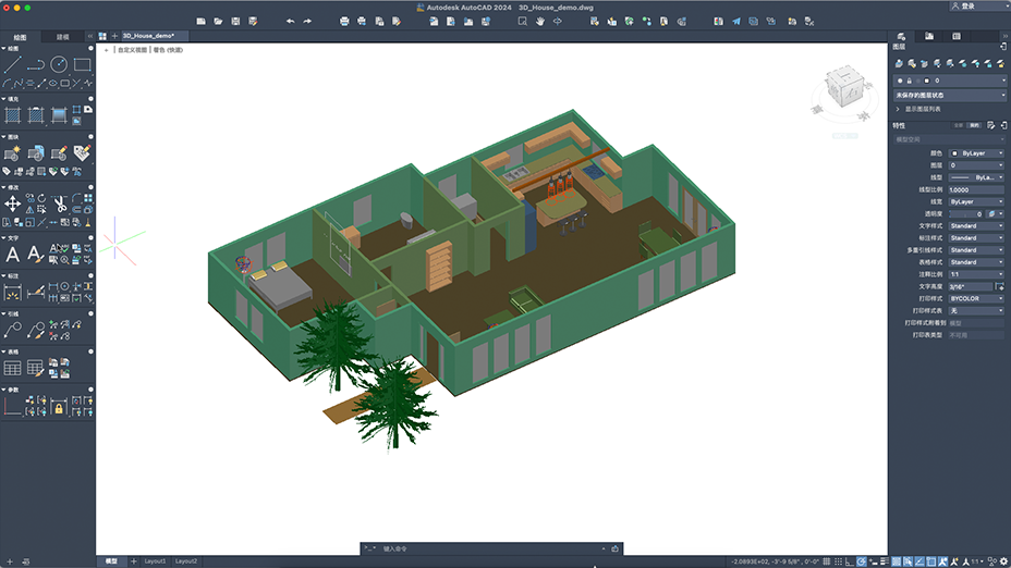

三维颜色背景应用程序首选项更新

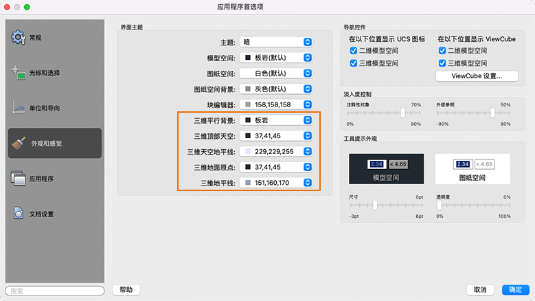

在 AutoCAD 的“首选项”对话框中,“外观”选项卡现在有用于自定义三维视觉样式背景颜色的设置(包括平行模式和透视模式)。
三维平行背景
。指定当三维视觉样式和平行视图处于活动状态时绘图区域的背景色。
三维顶部天空
。指定当三维视觉样式和透视视图处于活动状态时天空顶部的颜色。
三维天空地平线
。指定三维视觉样式和透视视图处于活动状态时天空地平线的颜色。
三维地面原点
。指定三维视觉样式和透视视图处于活动状态时地面原点的颜色。
三维地平线
。指定三维视觉样式和透视视图处于活动状态时地平线的颜色。
