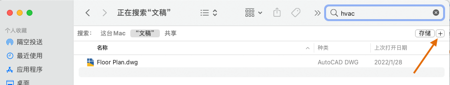

打开图形时,在 Finder 或产品的文件选择对话框中:
  1. 在搜索框中输入值。

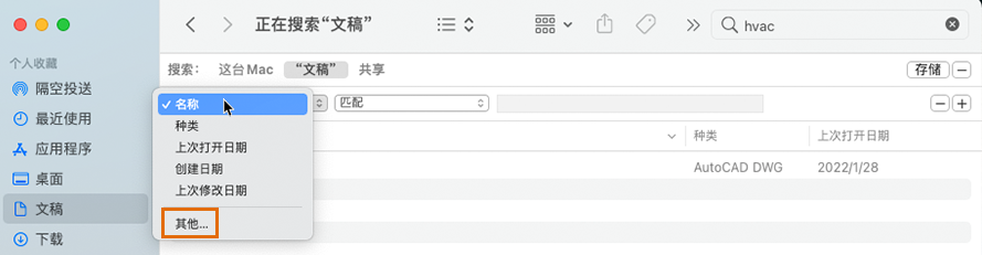

  2. 要修改下拉菜单中显示的搜索属性,请单击搜索框下方的加号。
  3. 在属性下拉列表中选择“其他”。

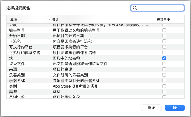

    将显示可用搜索属性的列表。
  4. 选择要包含在下拉菜单中的每个属性,以便于选择。
  5. 单击“确定”以关闭对话框。

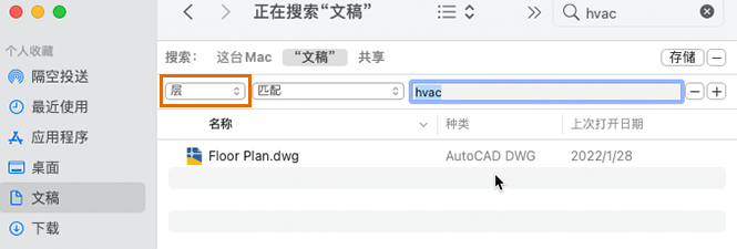

  6. 选择要基于其搜索的搜索属性,例如“块”、“图层”或“布局”。
    搜索结果将更新,以包括包含选定属性值的图形。搜索结果中仅显示在 AutoCAD for Mac 2023 或更高版本中保存的图形。
