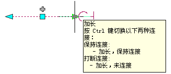

使用“加长”夹点
可以修改图例线段的长度。因为夹点将段约束到其当前角度,所以对于修改已放置的图例线段的长度,它们特别有用。
在与另一个对象相连接的端点上使用加长夹点时,必须指定是否希望 AutoCAD MEP 2024 toolset 保持对象之间的连接。
未连接的图例线段
已连接的图例线段
| 如果希望... | 则... |
| 通过仅调整图例管件和段来保持连接,并保持零件的当前位置 | 继续进行下一步骤。 |
| 调整所有对象(包括零件)来保持连接 | 按 Ctrl 键。 |
| 打断连接 | 按 Ctrl 键。 |
| 如果希望... | 则... |
| 指定新的总长度 | 按 Tab 键激活用于指定生成标注的输入字段,然后输入新长度。 |
| 指定当前长度和新长度之间的差 | 拖动光标开始加长或缩短此管段,然后在默认情况下处于活动状态的输入字段中输入长度修改。 |
| 指定新终点 | 将夹点拖动到所需的终点位置,然后单击以指定该点。 |
