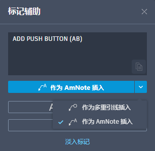

“标记辅助”标识已输入标记中的文字,这些文字可以作为多行文字或多重引线对象插入到图形文件中,或用于附加或替换图形中的现有文字。
  1. 输入标记后,在跟踪已打开的情况下,启用 TRACEBACK 和 MARKUPASSISTMODE。
  2. 单击已标识文字标记的蓝色亮显边框。将光标悬停在已识别的标记上时,即会显示“标记辅助”图标。
    “标记辅助”对话框即会打开。
  3. 选择以下选项之一:
    • 作为多重引线插入。启动 MLEADER 命令并将标记文字插入到图形中。作为多重引线插入后,标记将切换为淡显。
    • 作为 AmNote 插入。启动 AMNOTE 命令并将标记文字插入到图形中。作为引线注释插入后,标记将切换为淡入。
    • 作为多行文字插入。启动 MTEXT 命令并将标记文字插入到图形中。作为多行文字插入后,标记将切换为淡入。
    • 更新现有文字。使用标记文字可附加或替换现有图形文字。附加或替换文字后,标记将切换为淡入。
    • 淡显标记。淡显标记,使其在跟踪中不可见。
    • 复制到剪贴板。将文本复制到剪贴板上。
  4. 通常,“标记辅助”工具无法完全识别标记文本中的字符。这在手动写入的标记中尤为适用。幸运的是,您可以在插入文本之前使用“标记辅助”对话框编辑文本。要添加更复杂的更改或格式更改,建议将文字复制到剪贴板并在“标记辅助”对话框外编辑文字,或将文字插入图形,然后使用 MTEDIT 命令进行编辑。

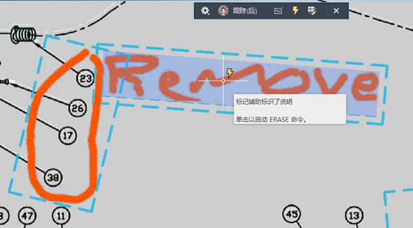

标记上的说明文字
“标记辅助”会检测标记文字中链接到命令(如“MOVE”、“COPY”或“DELETE”)的某些指令。 当“标记辅助”标识出某个指令时,可以单击该指令来启动关联的命令。
