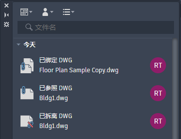

活动见解外部参照事件
活动见解可以包含何时 DWG 作为外部参照附着、拆离以及何时绑定外部参照。
“活动见解”事件中还包含何时将图形作为外部参照附着到其他图形。参照当前图形的图形名称会显示在事件详细信息中。
