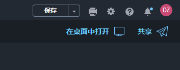

如果使用的是 AutoCAD Web 应用程序并且计算机已安装了 AutoCAD 2018 或更高版本,则可以使用“在桌面中打开”按钮以在桌面版 AutoCAD 中打开图形。
图形将自动保存,然后在本地安装的 AutoCAD 或 AutoCAD LT 桌面版本中打开。

要使用“在桌面中打开”,首先需要安装 AutoCAD 插件。
要安装插件,请执行以下操作:
- 单击“在桌面中打开”。如果尚未安装该插件,系统将提示您下载该插件。
- 下载 .msi 文件。
- 转到相应文件所在的文件夹位置,然后双击该文件以进行安装。
