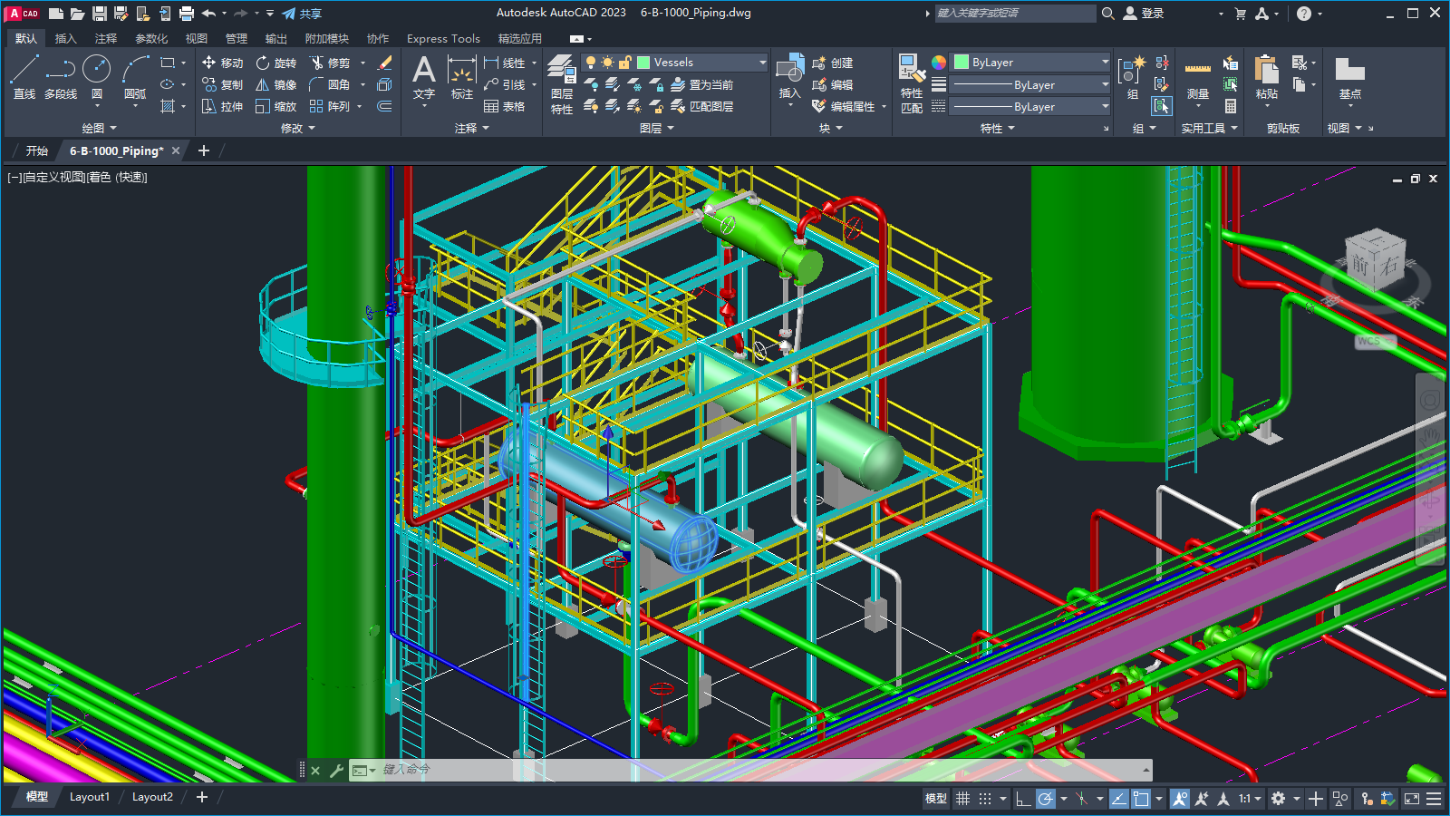

三维图形
此版本包括新的跨平台三维图形系统,以便利用所有功能强大的现代 GPU 和多核 CPU 来为较大的图形提供流畅的导航体验。
此图形系统可用于“着色”和“带边着色”视觉样式,并且默认情况下处于“打开”状态。
激活和停用
默认情况下,该图形系统处于“打开”。要将其“关闭”,请在命令行中输入以下内容:
在“着色”或“带边着色”视觉样式中,视口控件中显示“(快速)”,以指示正在使用现代三维图形系统。
限制
现代图形系统当前不支持以下功能:
新系统变量
FASTSHADEDMODE - 指定新的跨平台三维图形系统是处于“打开”状态还是“关闭”状态。
