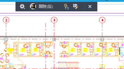

  • 提高了具有光栅图像或区域覆盖的图形的平移性能
  • 提高了跟踪背景、标记输入和标记辅助以及 ViewCube 的显示性能

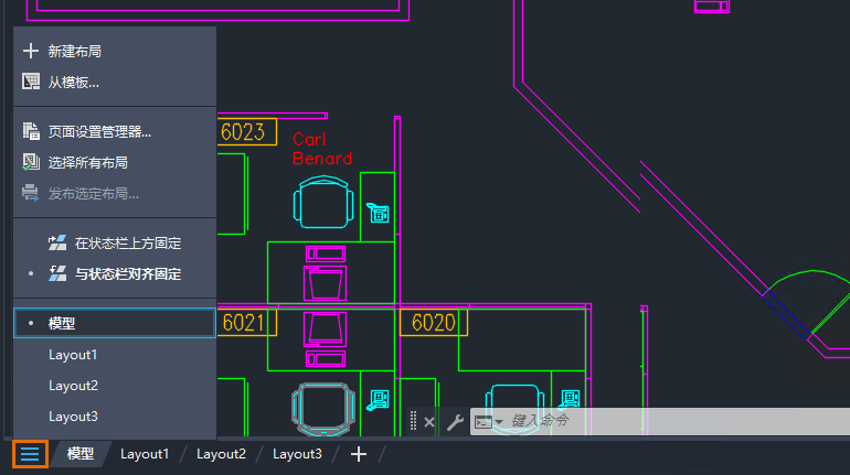

  • 布局切换性能提高
