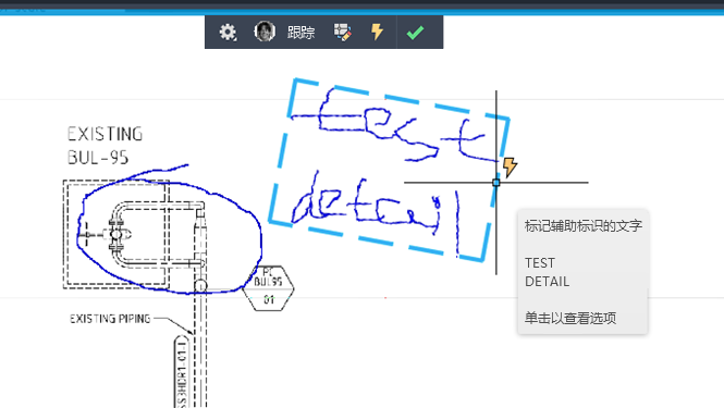

标记辅助
“标记辅助”功能会自动将标记识别为文字、引线和修订云线。单击识别的标记,然后将其作为多行文字、多重引线或修订云线对象插入。可以在插入文字之前对其进行编辑,也可以选择将文字复制到剪贴板。

  1. 输入标记后,在跟踪已打开的情况下,启用 TRACEBACK 和 MARKUPASSISTMODE。

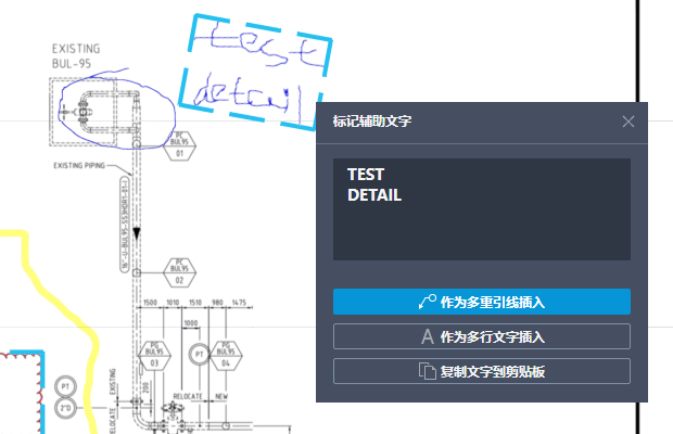

  2. 单击识别的标记。
  3. 如果识别的标记是文字,则选择将对象作为多行文字、多重引线插入,或者将文字复制到剪贴板。可以在插入文字之前对其进行编辑。
    插入该对象会将其作为几何图形添加到图形中。
  4. 如果标记对象识别为修订云线,则可以将其作为修订云线插入。
