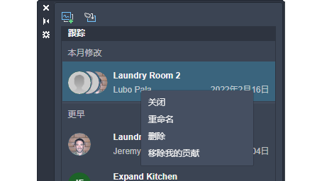

  1. 依次单击“协作”选项卡 > “跟踪”面板 > “跟踪”选项板。 查找
    随即将打开“跟踪”选项板。
  2. 在该选项板上,单击“创建跟踪”。
    新跟踪将添加到该选项板中,并变为处于活动状态。
  3. 单击鼠标右键,然后选择“重命名”以重命名跟踪。
注: 还可以使用 TRACE 命令中的新选项。

移除您的贡献
  1. 在“跟踪”选项板上的跟踪名称上单击鼠标右键。
  2. 选择“移除我的贡献”。
注: 无法删除其他用户所做的贡献。

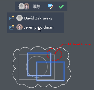

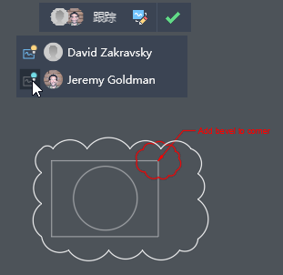

查看贡献
单击工具栏上的头像,可查看参与活动跟踪的用户。
如果有来自其他用户的贡献,可以执行以下操作:

TRACEEDIT - 将活动跟踪更改为编辑模式,以便可以参与跟踪。
TRACEVIEW - 将活动跟踪更改为查看模式,以便编辑父图形。
