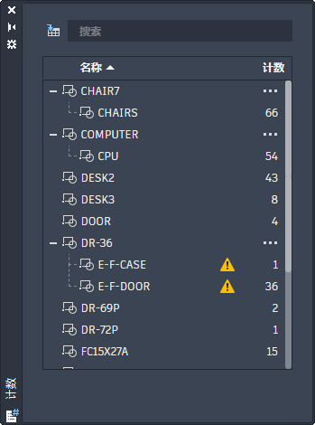

![]() | 显示计数条件,包括常规特性、用户定义的块属性和参数以及计数的对象的问题报告。问题可以包括重叠、分解或重命名的对象。 |

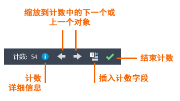

COUNT - 计数并亮显图形中选定对象的实例。
COUNTCLOSE - 关闭“计数”工具栏并退出计数。

COUNTLIST - 打开“计数”选项板来查看和管理计数的块。
COUNTLISTCLOSE - 关闭“计数”选项板。
COUNTNAVNEXT - 缩放到计数结果中的下一个对象。
COUNTNAVPREV - 缩放到计数结果中的上一个对象。
COUNTTABLE - 在图形中插入包含块名称和每个块的相应计数的表格。
