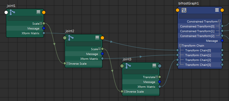

如果需要,可以使用场景中的值数组作为图表的输入。例如,可以方便地将任意深度的层级表示为矩阵数组。
  1. 在图表的顶层,创建输入端口,其类型为所需类型的数组。
  2. 在 Maya 的节点编辑器中,连接组成数组的各个值。
请注意,在 Maya 中,数组的最后一个端口是虚拟端口,允许您连接其他值。在以下示例中,输入数组的大小为 3。
在 Maya 的“节点编辑器”(Node Editor)中连接值数组

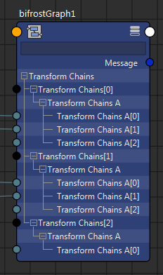

可以采用类似方式连接 2D 数组(数组的数组)和 3D 数组。同样,有虚拟端口允许新连接。以下示例显示具有两个数组的二维数组,其中每个数组包含两个元素。
Maya“节点编辑器”(Node Editor)中数组的数组
