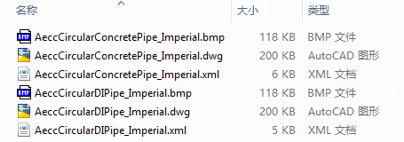

在创建或编辑管网后,Autodesk Civil 3D 将参照零件目录以获取有关每个零件(管道或结构)的信息。用户可以使用“零件生成器”实用程序编辑任何零件的数据,以及通过创建其他自定义零件来扩展目录。如图 1 所示,每个零件均由三个文件定义,这三个文件的根名称相同,但扩展名不同:
图 1:两类圆形管道的目录文件
如果用户使用“零件生成器”修改零件,则可能会更改 XML 文件,因为它包含详细的尺寸信息和计算信息。可以对 DWG 和 BMP 文件进行更改,但并不是在每种情况下都必须进行更改。
