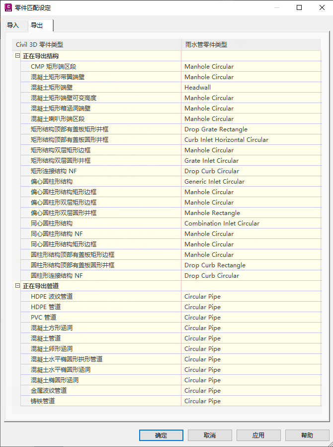

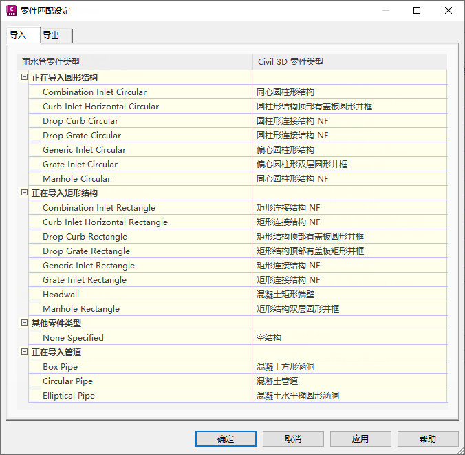

Autodesk Civil 3D 的图形模板包含建议的匹配设置,如下所示:
导入设置
导出设置
