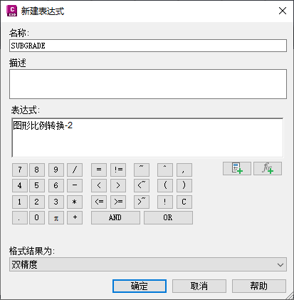

点位高程表达式
通过标签样式,可以根据要设置标签的对象的组件来创建和命名数学表达式。例如,可以为曲面上的点位高程创建表达式,该表达式用于从实际曲面高程中减去给定值。该表达式可以称为 SUBGRADE,且其结构类似于 {曲面高程}-2,其中曲面高程是曲面的一个参数或命名的特性。
在创建表达式后,可以将其作为一个组件用于标签样式和表格样式。只需创建一个点位高程曲面标签样式(采用称为 SUBGRADE 的表达式)。使用“新建表达式”对话框,如图 10 中所示。
图 10:曲面标签样式表达式
