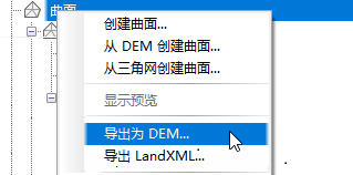

Autodesk Civil 3D 使您可以从曲面导出 DEM 文件。在导出时,您可以展开栅格间距以使文件较小。图 3 显示了用于启动导出过程的菜单选择。
图 3:DEM 文件导出

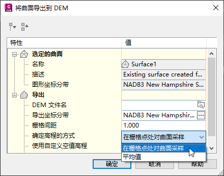

您可以在“将曲面导出到 DEM”对话框(如图 4 中所示)中设定导出的 DEM 文件中的栅格间距。栅格间距为 2 覆盖的给定区域为栅格间距为 1 时所需点数的四分之一。在此处使用较高的数字设定可以创建大小较小但不太详细的 DEM 文件。
一个重要导出设定为确定每个点处高程的方法。您可以选择在栅格点处采样曲面高程,也可以选择通过周围的点计算平均高程。后一种方法(平均法)更为耗时。为了使效率更高,请使用曲面采样选项,如图 4 中所示。
图 4:优化导出的 DEM 文件的设定
