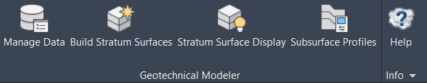

若要访问 Geotechnical Modeler 对话框,请执行以下操作:
从功能区中,选择“Geotechnical Modeler”选项卡
,然后选择要打开的相应 Geotechnical Modeler 界面:

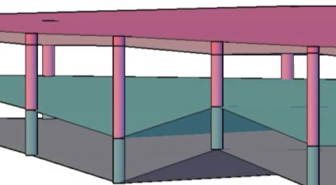

如果要更好地可视化钻孔数据,您可以创建二维 sticklog 以更好地了解地质技术数据。您还可以创建三维 sticklog,以三维形式查看钻孔地层表面。

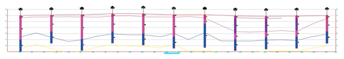

地下设计纵断面图表示不同的地层纵断面和钻孔本身。选择希望添加到纵断面的钻孔,系统会在生成纵断面图时添加这些钻孔。纵断面图可以在设计平面图纸中使用,但也能以三维形式添加。
将这些信息整合到三维视图中可帮助您做出更好的设计决策。您还可以将模型从 Civil 3D 导入 InfraWorks,让利益相关方能够在进行场地设计时更好地了解问题。
