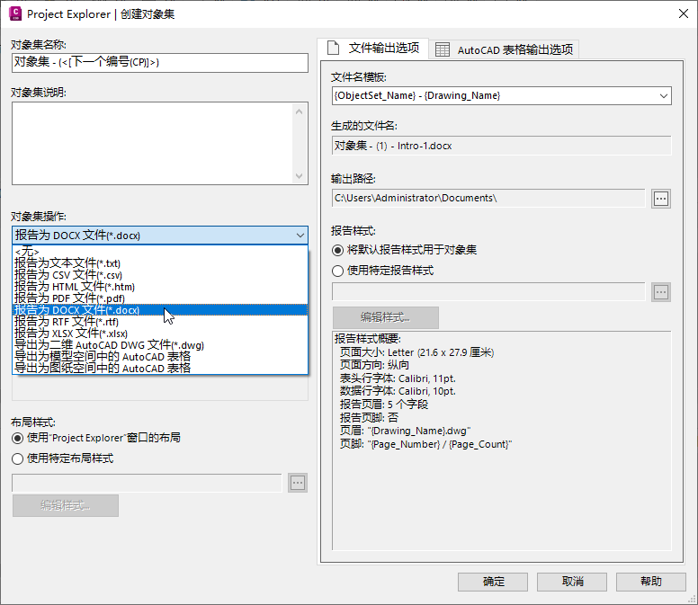

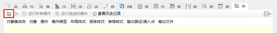

  2. Project Explorer 窗口中选择“对象集”选项卡,然后单击工具栏上的“新建对象集”按钮,以开始在当前图形中创建第一个对象集。
系统将打开“创建对象集”对话框。
配置对象集
若要定义生成报告的对象集,需要为报告创建文件名、文件类型和输出路径,然后使用布局样式和报告样式配置报告的内容和布局。
  1. “操作”下拉列表中选择“报告为 DOCX 文件”
    请注意,引出报告文件的文件名可以从一系列动态变量中导出,也可以在此对话框中指定固定文件名。在这种情况下,您将使用默认选项,引出文件名将由对象集名称和图形名称组合而成。
  2. 设置所需的输出路径(如果需要)。
  3. 将“布局样式”设置更改为“使用特定布局样式”,然后单击“编辑”按钮以开始定义此报告的布局。

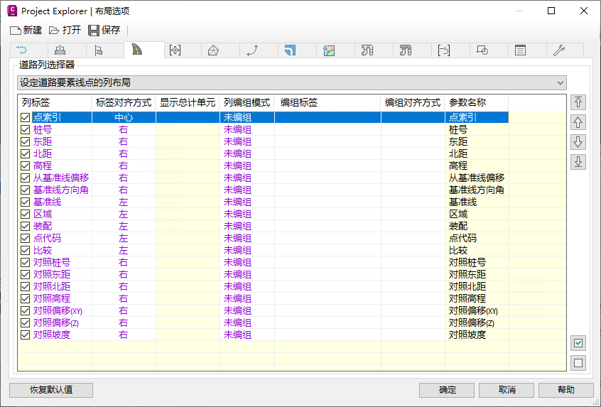

  1. 在“布局选项”对话框的“道路”选项卡上,确保已选择“配置道路要素线点的列布局”
  2. 从列表视图中,清除以下列标签:
    • 面域
    • 部件

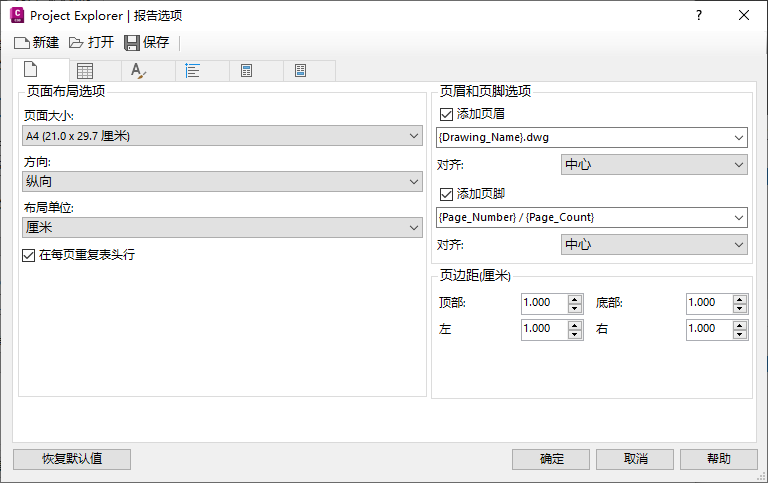

接下来,您将设置报告样式,以确定引出报告的页面格式、字体、表格样式和页眉/页脚内容。
  1. “创建对象集”对话框的“报告样式”部分下,按“编辑”按钮。
  2. 系统将打开“报告选项”对话框。

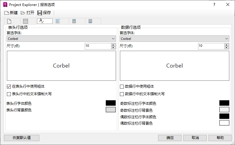

  3. “页面选项”选项卡上,将“页面大小”设置为“A4”,将“页面方向”设置为“纵向”
  4. “字体选项”选项卡上,将“首选字体”设置为“Corbel”,并将“字体大小”设置为“10pt”
  5. 将这些设置保存到报告样式,并将生成的文件与此对象集相关联。单击“保存”按钮,然后以所选的路径和文件名保存报告样式。
  6. 单击“确定”以关闭“报告选项”对话框,然后返回“创建对象集”对话框。

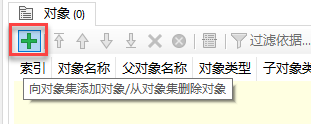

  1. Project Explorer 主窗口的“对象集”选项卡上,单击“向对象集添加对象/从对象集删除对象”按钮。
  2. 在生成的对话框的“道路”选项卡上,选择“第一条街”道路,然后单击“确定”
    回到 Project Explorer 主窗口,您可以看到“第一条街”已添加到对象集。

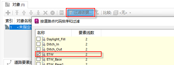

  3. (可选)现在,通过添加点代码过滤器,可以指定要包含在报告中的道路要素线。单击“添加/编辑过滤器”按钮以打开“排序和过滤内容”对话框。选择“ETW”点代码,然后单击“确定”

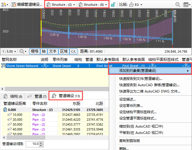

  1. 打开 Project Explorer 主窗口的“管网”选项卡。从主工具栏中,将管网纵断面图的起点结构设置为“结构 - (2)”,将终点结构设置为“结构 - (8)”。这将确定所显示管道铺设的路径和管线。将管道铺设的对照曲面设置为“第一条街 - (1)”
  2. 确保已选中“管道铺设”子对象类别选项卡,然后在列表中的选定管网上单击鼠标右键。从右键单击菜单中,选择“添加到对象集(管道铺设)”,然后从相关子菜单中选择“对象集 - (1)”。选定管道铺设将添加到对象集。

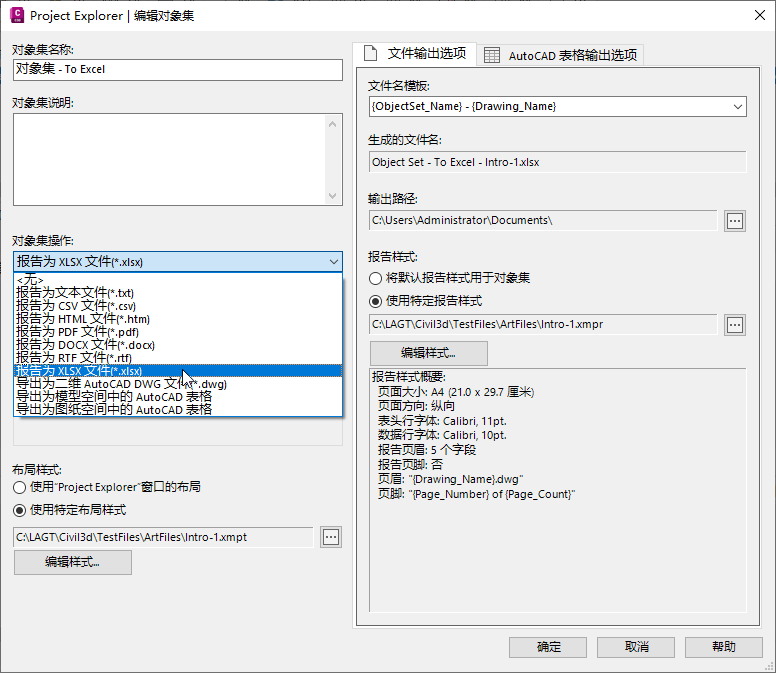

  3. 双击新对象集以打开“编辑对象集”对话框,然后将“操作”更改为“报告为 XLSX 文件”
  4. 将对象集名称从“对象集 - (1) - 副本”更改为“对象集 - (1) 到 Excel”
  5. 单击“确定”以关闭“编辑对象集”对话框并返回到 Project Explorer 主窗口。
  6. 使用相同的方法将第一个对象的名称设置为“对象集 - (1) 到 Word”。现在,您已定义两个对象集,它们除了生成报告的文件类型以外是完全相同的。

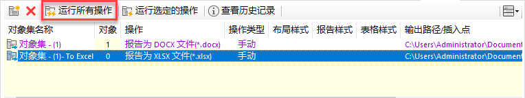

  7. 单击主工具栏中的“运行所有操作”按钮。系统将处理图形中所有对象集的操作,在这种情况下,将导致报告同时写入 DOCX 文件和 XLSX 文件。在 Microsoft Word 和 Microsoft Excel 中查看生成的文件。
