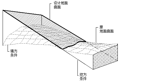

组合体积方式使用两个曲面上的点以及两曲面之间的三角形边界相交的任何位置。挖方体积、填方体积和净体积可以基于两个曲面间的高程差来计算。
