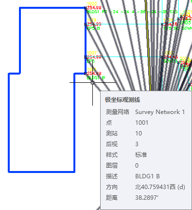

浏览测量数据
  1. 若要查看图形中的地物,请在“浏览”选项卡上,展开“地物”集合,并在地物名称(例如 BLDG1)上单击鼠标右键,然后单击“缩放到”
    图形将缩放到选定的地物。
  2. 在图形中,选择您缩放到的地物。单击鼠标右键。单击“浏览测量数据”
    “工具空间”将切换到已选定地物的“测量”选项卡。地物的测量数据将显示在地物编辑器中。
    注:
    如果您使用的是教程图形文件夹中的 Survey-3.dwg,系统会告知您与之相关联的测量数据库不可用。单击“确定”
  3. 在图形窗口中,将光标移动到从“BLDG1”延伸的其中一个测量网络组件上。请注意,网络对象的特性显示在工具提示中。
  4. 在网络对象上单击鼠标右键。单击“浏览测量网络”
    “工具空间”中的“测量”选项卡上,选择测量网络。测量网络的测量数据将显示在列表视图中。
