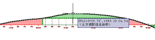

请注意,绿色纵向调土区域的最高点位于桩号 3+25 处。这是一个坡面点,纵向调土在该点处从挖方过渡到填方。根据场地条件,坡面点可以是垃圾堆放场地或取土坑的逻辑位置,它可以减少或消除土方外运。
请注意,工具提示将显示当前桩号 (3+25) 和体积(大约 1500.00 立方码)。
这是平衡线上方体积坡面点处的桩号。
这是近似体积(1500.00 Cu.Yd.)立方码)。
平衡线上方的挖方体积是全部纵向调土体积。请注意,现在平衡线下有红色的土方外运体积。可通过以下步骤平衡填方体积。

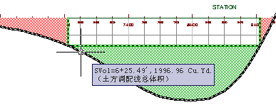

平衡填方材质体积
请注意,它靠近土方外运体积(显示为红色)和纵向调土体积(显示为绿色)相交于土方调配线处的点。如果您在纵断面上检查此桩号,您将会看到它还是原地面曲面的相对平面横断面。平面区域也是非常适合垃圾堆放场地和取土坑的位置。
请注意,工具提示将显示当前桩号和体积(大约 2000.00 立方码)。
请注意,桩号 6+25 周围的区域中缺少曲面等高线。这表示该区域相对平缓。
此为您在步骤 2 中注记的近似体积值。
平衡线下方的填方体积是全部纵向调土体积。
