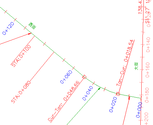

请注意,在“标签样式生成器”对话框的“常规”选项卡上,在“标签”类别中,“图层”为 0。在将标签样式设为图层 0 时,如果将其颜色、线型和线宽特性的任意一项设为“随层”或“随块”,则它们将继承标签所在图层的相应特性。
在“文本”类别中,请注意“桩号”组件的“颜色”特性被设为“随层”。这意味着主桩号标签文本将继承该样式所参考图层的颜色。由于标签样式参照图层 0,因此主桩号标签文本将继承标签对象图层 C-ROAD_TEXT 的颜色。
请注意,将在“预览”窗格中更新文本颜色。
为了更好地控制颜色、线宽和线型,请将所有样式组件设为“随块”或“随层”,并将标签样式图层示设为 0。然后,您可以使用图层修改这些特性。本教程使用特定颜色设定来演示图层设定如何影响样式。
请注意,在“记号”类别中,“记号”组件的“颜色”特性为“随层”。
请注意,虽然记号仍继承 C-ROAD-TEXT 图层中的红颜色,但文本为蓝色。
使用不同于参照图层的颜色的标签样式

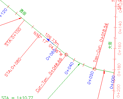

检查图层可见性对标签的影响
“图层”面板

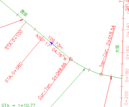

“图层”列表。在 C-ROAD-TEXT 图层旁边,单击 主桩号标签和记号将隐藏,但添加的切线标签不会隐藏。桩号标签被隐藏是因为它们位于 C-ROAD-TEXT 图层上,且其样式参考了已关闭的 C-ROAD-TEXT 图层。切线标签仍然可见是因为虽然您关闭了该标签所在的图层,但其样式组件参考的 C-ROAD-BRNG 图层仍然可见。
隐藏的桩号标签
请注意,仍然可以显示您在练习 2:使用子标签样式中更改的标签 STA:0 + 080 和 STA:0 + 100。这是因为其余的主桩号标签使用的是参照图层 0 的“与记号垂直”样式。标签“STA=0+060”和“STA=0+080”使用的是参照 C-ROAD-LABL 图层的“与直线垂直”和“桩号突出”样式。
