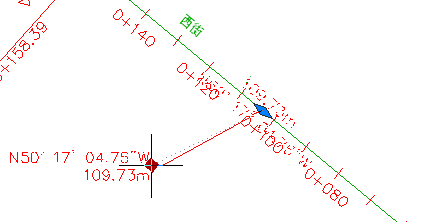

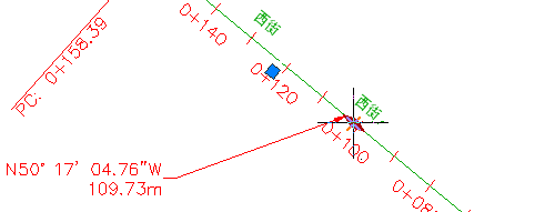

在图形中移动标签
使用标签位置夹点拖曳的标签
标签和路线之间将出现一条引线。
使用标签定位夹点移动的标签
标签和路线之间将出现一条引线。
