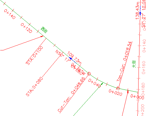

夹点将显示在曲线标签上,但未选择任何其他标签。该标签是单个标签对象,不是标签编组的一部分。
“仅半径”。 单个曲线标签样式将更改,但不影响死胡同上其余的曲线标签。
已更改的曲线标签样式

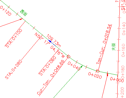

更改单独标签对象(编组的一部分)标签样式
夹点将仅显示在标签“0+060”上。不会选择其他主桩号标签。
将仅更改桩号标签“0+060”的标签样式。“西街”上其余的主桩号标签仍保持其当前样式不变。
已更改的主桩号标签类型样式:仅“STA: 0+060”
