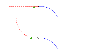

自对象终点创建曲线
该曲线从与距离对象选择点最近的对象末端绘制。
