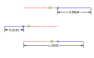

延伸直线长度的步骤
该直线从距离选择点最近的现有直线末端延伸所得。
  1. 单击“常用”选项卡 “绘图”面板 “直线”下拉式菜单 “按延长线创建直线” 查找。
  2. 选择要延伸的直线。
  3. 要定义直线的长度,请执行以下操作之一:
    • 选择两个位置以指定要添加到直线的长度。
    • 输入正距离延伸直线。
    • 输入负距离缩短直线。
    • 输入 Total 或 T,然后输入线段的总长度。用户可键入新的总长度,或选择两个位置定义总长度。此总长度可大于(以延长直线)当前的直线长度,也可小于(以缩短直线)当前的直线长度。
