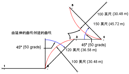

下图阐明了两个不相切的曲线:
