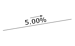

关于标记要素线
您可以在要素线或测量地物上创建直线或曲线标签。
您可以使用指定的直线和曲线标签样式来标记要素线的一个或多个线段。
在“工具空间 ”中的“设定”选项卡上的“常规”标签样式集合中,设置用于要素线的直线和曲线标签样式。
在“工具空间 ”的“设定”选项卡上的“常规”标签样式集合中,指定默认直线标签样式。
使用“单个线段”或“多重线段”命令可以使用默认标签样式快速标记要素线。
如果在设置要素线标签之前需要创建或修改样式,请使用“添加要素线标签”选项以访问“添加标签”对话框。
