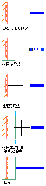

将划线延伸至某一条边的步骤
将一条或多条直线、开放的多段线或圆弧精确地延伸至任意对象的直线或圆弧段隐含的边或该段隐含的延伸部分。
  1. 选择要延伸的划线。
  2. 单击鼠标右键,然后单击“AEC 修改工具”“延伸”。
  3. 将光标移动到要将选定的划线延伸到的边或直线的上。当显示的临时线在两个方向上沿着边/直线延伸并超出边/直线时单击。
  4. 在您要延伸的划线上的任意点单击,或单击要将划线延伸到的边或直线。
    划线将延伸到此边。如果选择了多条直线,在其中任意一条上单击可将它们全部延伸。
将划线延伸到墙的边
