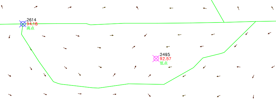

下图显示了针对曲面中凹地流域创建的高点和低点示例。
