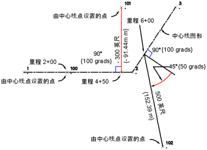

CL IS CL1
CL PT 100 200
! 点 100 北距: 1000.0000 东距: 1200.0000 高程: <空>
CL PT 101 450 -91.44
! 点 101 北距: 1091.4400 东距: 1450.0000 高程: <空>
102 600 152.4 50
! 点 102 北距: 931.7283 东距: 1572.2198 高程: <空>
点 100 位于桩号 200 处,偏移为零。 点 101 位于桩号 450 处,向左偏移距离为 91.44。点 102 位于桩号 600 处,向右偏移距离为 152.4 且斜交角为 50。
