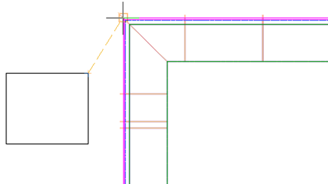

  3. 选择要使用的参照点。例如,这可以是与您要调整的道路相邻的对象上的点。
    命令行中将显示选定点的高程。
  4. 在要调整的道路上选择点。
