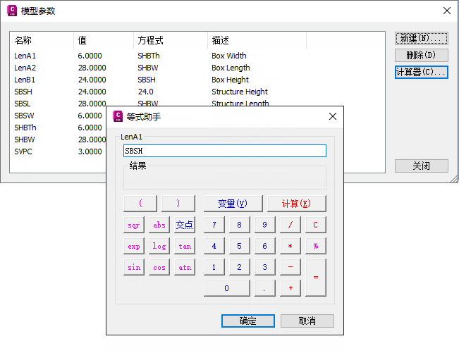

  3. 要修改默认值,或指定组件长度的计算值,请在零件浏览器中展开“模型参数”,在长度标注上单击鼠标右键,然后单击“编辑”。
    将显示“模型参数”对话框。
  4. 双击模型参数(例如 LenB1)的“方程式”列值,然后您可以输入值或方程式以指定零件的长度。
    提示: 单击“计算器”可以访问“等式助手”。
