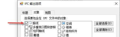

  4. 单击“对象”选项卡,然后选择要包括在 IFC 文件中的对象。
    • 若要导出 Autodesk Civil 3D 路线及其关联的纵断面数据,请确保“路线”复选框已处于选中状态。对于每条路线,将导出一个设计纵断面。
      重要: 可以使用模式版本 4x1 导出 Autodesk Civil 3D 路线。必须选择版本 4x1 才能选中“IFC 导出选项”对话框的“对象”选项卡上的“路线”复选框。如果该复选框不可选中,请单击“表头”选项卡并选择版本 IFC 4x1。
    • 若要导出通过 Autodesk Civil 3D 对象创建的实体,请确保“实体 (3D)”复选框处于选中状态。
