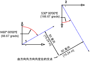

BB 1 66.6667 1 50 2 33.3333 2 50
! 交点 1 北距:100.000000 东距:200.000000
交点位于从点 1 绘制的方向角为 N66.6667"E 且向右偏移距离 50 英尺的直线,与从点 2 绘制的方向角为 S33.3333"E 且向右偏移距离 50 英尺的直线相交处。
