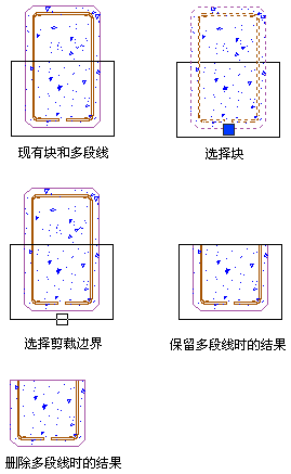

剪裁划线对象的步骤
使用您定义的边界将划线剪裁成较小的区域。您可以剪裁图案填充、直线、多段线、圆弧、圆或块。要剪裁的划线和定义新边界的划线都不需要闭合的边界。例如,您可以使用“v”字形的多段线来剪裁圆,也可以使用圆来剪裁“v”字形的多段线。
  1. 绘制定义新边界的划线,现有的划线将剪裁至此边界。
  2. 单击鼠标右键,然后单击“AEC 修改工具”“剪裁”。
  3. 选择要剪裁的线条,然后按 Enter 键。
  4. 选择要用来定义新边界的线条(在步骤 1 中绘制的线条),然后按 Enter 键。
  5. 按 Enter 键保留选定线条(剪裁边界),或输入 y(是)以删除它。
    所有位于剪裁边界之外的最初选择的划线都将被删除。如果您选择删除剪裁边界,将重画所有剪裁区域内的闭合边界图元的边界。但是所有被剪裁的开放边界对象将保持开放状态。
