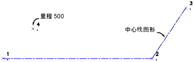

在以下示例中,此命令序列的开始处介绍了绘制中心线地物的方式。
BEGIN CL1
NE 1 1000 1000
NE 2 1000 1500
NE 3 1300 1700
END
NE 4 1100 1100
CL IS CL1 500 4
! 地物 CL1 是当前中心线。
! 起点桩号: 400.00 终点桩号: 1260.56
地物 CL1 是当前中心线。指定点 4 的桩号为 5+00 将导致中心线起始于桩号 4+00 处。
