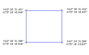

通过指定纬度和经度创建直线
必须在图形中指定坐标系。提示的顺序由“透明命令环境”图形设定控制。
  1. 单击“常用”选项卡 “绘图”面板 “直线”下拉菜单 “按纬度/经度创建直线” 查找。
  2. 输入纬度值。
  3. 输入经度值。
    注: 提示您输入纬度和经度的顺序由位于“图形设定”对话框“环境设置”选项卡上的“透明命令”设置“先提示输入经度,然后提示输入纬度”控制。
  4. 继续输入纬度和经度值以定义直线段。或按 ESC 键返回直线命令提示,您可以从中使用其他选项定义直线。
