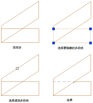

遮挡线条的区域
相对于其他线条遮挡或“隐藏”线条的区域。当您要表示某个图元延伸至显示在前景中的另一个图元后面或下面时,使用此功能。遮挡的划线放置在由隐藏图层关键字指定的图层上。
  1. 选择要遮挡的划线。
  2. 右键单击,然后单击“AEC 修改工具”“遮挡”。
  3. 选择将用于遮挡在步骤 1 中选择的划线的前景划线。
  4. 按 Enter 键。
    使用虚线描绘遮挡的区域。您可以在划线中单独选择它(或它的组件段),在遮挡之前,它是划线的一部分。
使用块遮挡划线
