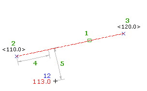

基于某个距离在两个控制点之间内插点。
选择包含两个控制点(2)和(3)的对象(1),然后指定距离(4)和偏移(5)以创建点。
