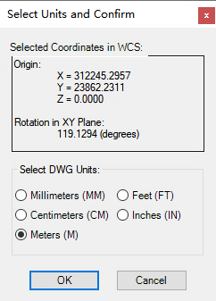

  3. 在“选择单位并确认”对话框中,选择图形单位。单击“确定”。
