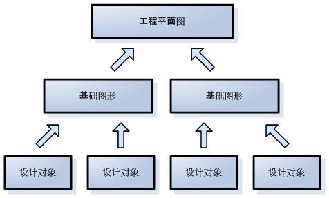

如果安排得当,在图形之间共享设计对象(例如曲面和路线)可以极大地节省项目时间。
有三种可用于在项目内共享数据的主要方法。这些也称为数据参照类型:
有关每种方法(包括优点、限制和最佳实践)的详细描述,请参见项目管理标题(位于 《Autodesk Civil 3D 最佳实践手册》中)。
对于所有项目结构所通用的一个最佳实践是在单独图形中组织单独的设计对象(例如路线和曲面)。设计过程中,可在基本图形中参照这些对象。将对象参照和图形参照进行组合来准备完整的工程计划和最终生产图。
