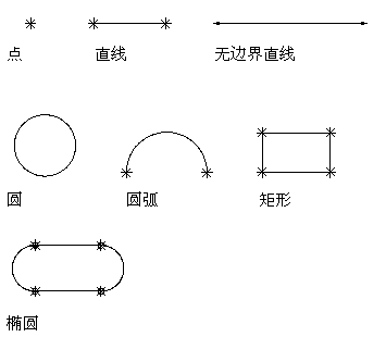

零件生成器提供可用于生成模型的九种几何图形类型:
点
通过 X 和 Y 坐标定义。
直线
通过位置和方向定义;受起点和终点约束。
无边界直线
通过位置和方向定义;由于对起点和终点没有约束,因此长度无限。
圆
通过中心点和半径定义。
圆弧
通过中心点和半径定义;受起点和终点约束。
矩形
通过直线和点定义,其中直线和点受到约束以保持每条边的起点和终点以及垂直角度。
椭圆
通过直线、圆弧和点定义,其中直线、圆弧和点受到约束以创建与具有已定义的起点和终点的两条直线相切的两个圆弧。
