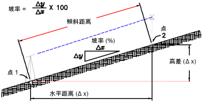

下图显示了“坡率”命令:

该示例以百分比的形式显示了点 1 到点 2 的坡率。该命令用作内置函数时,提供了当前垂直引用坐标系中的垂直角度(天顶、天底或水平)。
