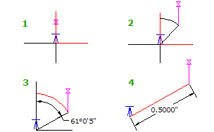

通过指定方向角创建直线的步骤
从起点(1),指定象限(2)。然后指定方向角(3)和距离(4)。
