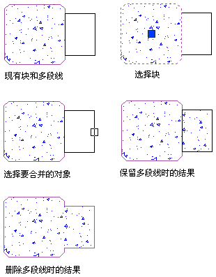

合并划线对象的步骤
将相邻的闭合多段线、圆、图案填充或块合并为一个闭合边界的对象或划线图元。
  1. 选择要向其添加一个或多个其他划线图元或对象的划线或对象。
  2. 单击鼠标右键,然后单击“AEC 修改工具”“合并”。
  3. 选择要与最初选定的线条/对象合并的线条/对象,然后按 Enter 键。
  4. 按 Enter 键保留选定的线条。输入 y (Yes) 将其删除。
    所有选定划线和/或对象都将被合并为一个图元。
将区域与块合并
