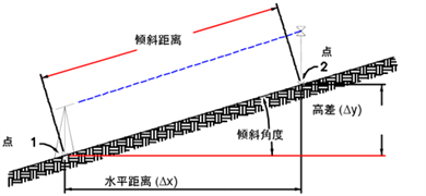

    下图显示了“倾斜距离”命令:

点 1 和点 2 已在两点之间建立不可见直线的两个现有点。该直线用于确定两点之间的倾斜距离。
