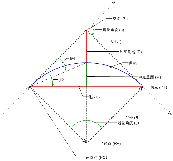

下图显示了 Autodesk Civil 3D 使用的曲线参数。

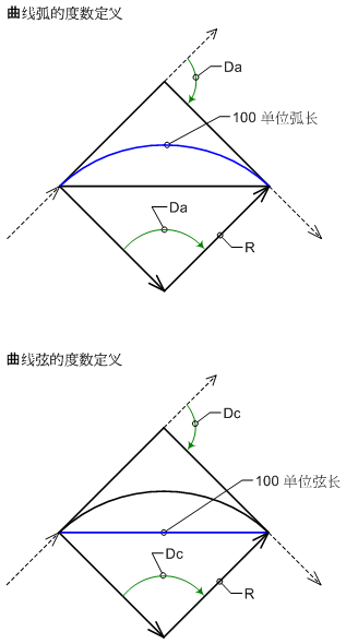

- 曲度定义
指定曲度是基于圆弧还是弦。
- 弦定义:指定曲度取决于弦。如果曲线是铁路曲线,请使用此选项。对于铁路曲线,曲度为 100 单位弦所对的圆形曲线中心的角度。
- 圆弧定义:指定曲度取决于圆弧。如果曲线是道路曲线,请使用此选项。对于道路曲线,曲线的度数为 100 单位圆弧所对的中心角度。
下图显示了圆弧和弦的曲线度数定义。

- 切线距离
指定曲线的切线长度。
- 圆弧距离
指定曲线的圆弧长度。
- 弦距离
指定曲线的弦长度。
- 外部距离
指定曲线的外部割线长度。
- 中点垂距
指定曲线的中点垂距长度。
