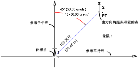

示例
以下示例描述了在单位设置为英尺时,如何使用 BD 命令:
NE 1 100 100
STN 1
BD 2 45 1 100 PT
! 方向角: N 45-00-00 E 距离: 100.0000
! 点 2 北距: 170.7107 东距: 170.7107
! 高程: <空>
如此将在指定的方向角和距离处创建点 2。
使用 BD 命令创建的点:
可以通过在象限 1 (NE) 中距离具有描述 PT 的仪器点 100 英尺处旋转方向角 45°0'0"(50 百分度)来定位点 2。
