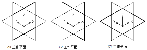

零件生成器提供三个在 X、Y 和 Z 轴的原点处相交的默认工作平面。默认工作平面有助于您开始为零件建模。通常,最好在顶部工作平面中开始建模,并根据需要添加其他工作平面。在建模过程中,可以在任何时间添加工作平面。每个工作平面均具各自的内部坐标系。可以在当前的用户坐标系 (UCS) 或世界坐标系 (WCS) 中的任何平面上创建工作平面。
可以从“创建工作平面”对话框中将以下预设工作平面添加到模型中:
默认值
创建标准的 WCS 的 ZX、YZ 和 XY 工作平面。

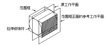

引用工作平面
引用工作平面定义为修饰符范围的面上的平面。每个修饰符具有定义要素范围的不可见的范围或边界框。可以创建参考范围的其中一个平面的工作平面。要定义引用工作平面,请选择修饰符和表示要创建的平面方向的源工作平面。将检测要素的范围或边界框,并且有两个有效的引用工作平面可供选择。如果移动了修饰符或调整了修饰符的大小,则引用工作平面也将随之移动。
